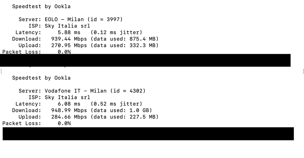

Dopo che Openfiber ha cablato il palazzo, ed essermi scornato con l'amministratore / proprietario, ho attivato la fibra con Sky. Ho scelto sky per mie valutazioni economiche e anche perché sono curioso di provare questo nuovo operatore.
Detto ciò, uso lo Sky hub ho fatto gli speedtest su Eolo e Vodafone, con cavo dal mio pc, vi posto di seguito gli screenshot.
Per quanto riguarda il wifi in alcune zone della casa prende veramente poco (90D/85u) avete consigli su come modificare qualcosa interna al router stesso,o in generale consigli su come gestire questo Sky-Hub, per migliorare il lato wifi ?

                          roby941 quello è un limite attuale del modem sky. Non si possono modificare.
                          Forse per non interferire con la comunicazione del decoder Sky Q con gli Sky mini, che viaggia appunto sui 5 GHz. Comunque se fosse così mi sembra un sistema del cavolo, dato che comunque sul 5GHz ci sono vari canali e inoltre uno potrebbe anche usare cavi ethernet per collegare gli sky mini (come ho fatto io).
