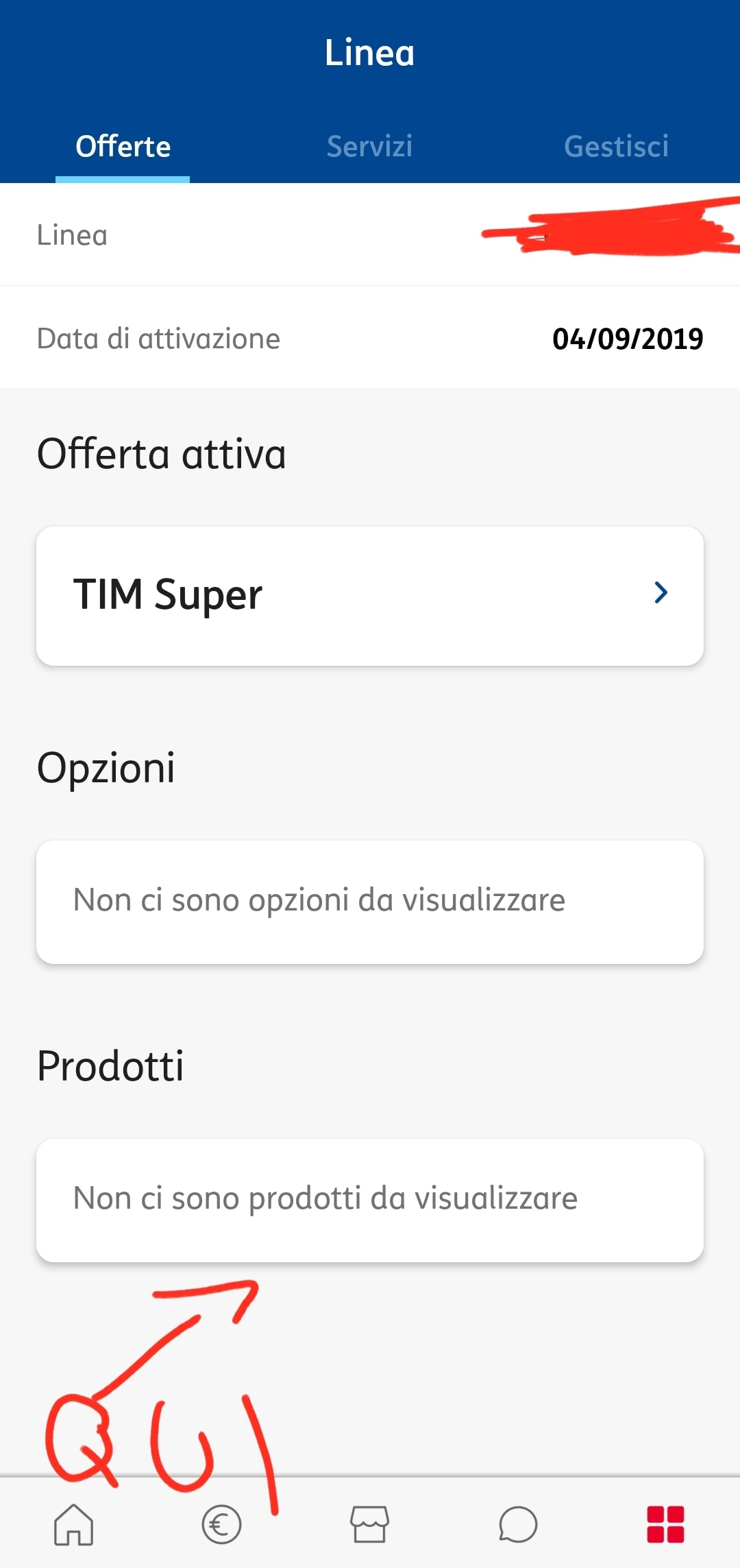

      Se hai mytim mi puoi guardare cosa hai nella voce prodotti?

          BughereIII se dovessero attivarmi il profilo resterebbe attivo fino a quando non ho un modem adeguato o non riuscirebbero proprio ad attivarlo?nella sezione da te indicata mi dice che non ci sono prodotti da visualizzare (cosa si capisce da quell'informazione). E in quale modo posso comprendere se il mio è tra i pochi fortunati? Grazie per il vostro aiuto
