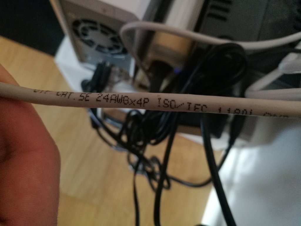

Scusate se mi intrometto, ho un pezzo di cavo inserito in una canalina assieme a quello dell'antenna tv.
Il cavo in questione è questo:
Sapete dirmi perché, nonostante sia 5e non va oltre i 100mb?
Sapevo che il 5e su tratte brevi andava anche in gigabit.. qui si parla di circa 7mt di lunghezza.
