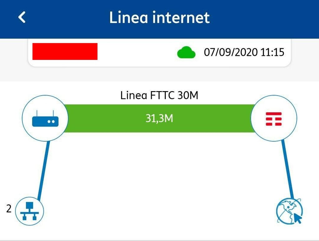

Aggiungo che io, per tutto questo tempo, ho monitorato i parametri del mio router, uno "Smart Modem TIM" dall'app Android. Al momento vedo le seguenti informazioni:
La barra verde prima del cambio segnava 20 Mbps, mentre ora segna 31 Mbps, come nell'immagine. Per tutto questo tempo, però, la dicitura "Linea FTTC 30M" è sempre rimasta identica.
Quello che vi chiedo è tentare di aiutarmi a capire se la velocità attuale è dovuta alla qualità della mia linea e cosa possa aiutare in tal caso (cambio router, modifiche impianto, ...). In alternativa, il problema potrebbe essere invece dovuto a qualche blocco imposto da TIM (per errore) rappresentato dalla dicitura "Linea FTTC 30M".

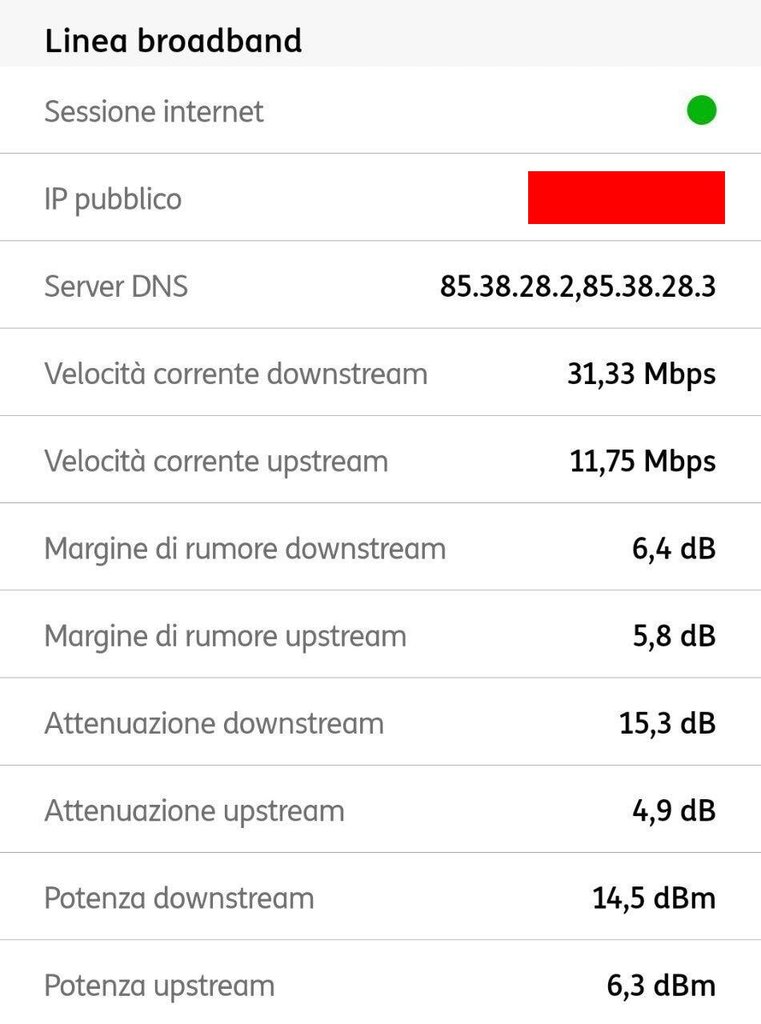

I parametri riportati dal router TIM sono i seguenti:
Se avete bisogno di ulteriori informazioni, rimango a disposizione.
