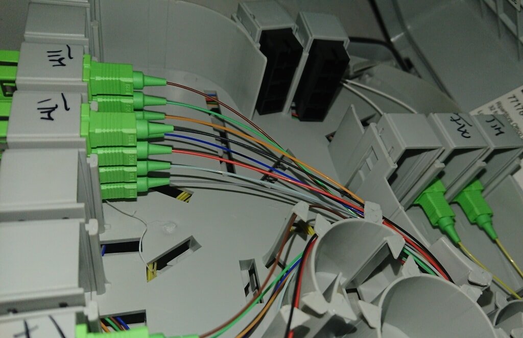

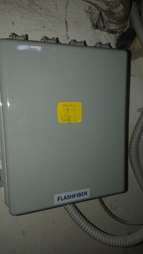

In tutto questo,sono andato a controllare se (e dove) ci fosse il ROE e l'ho trovato nel piano sotto il vano ascensore,quindi dentro il palazzo.Per completezza vi dico che ci sono anche i ROE di OpenFiber e Unidata che al momento non mi interessano,ma che comunque confermano che la copertura Ftth c'è sicuramente.
Comunque tornando al ROE FlashFiber (in fondo allego foto) lo apro e vedo che comunque ci sono degli appartamenti cablati(almeno credo e vorrei conferma da chi ne capisce di più) sia lato Tim che Fastweb,penso 2 o 3 per ciascuno. Faccio presente la cosa,usando per la prima volta anche la chat su Facebook su consiglio di un amico,ma neanche mi rispondono.
Prima di fare un'altra Pec vorrei avere la certezza che ci sono appartamenti con la Fibra Ftth di Tim e metterli con le spalle al muro (seeeee,non ci credo manco io...😆😆)
Comunque vi allego le foto del ROE FlashFiber e del suo contenuto e spero abbiate qualche consiglio per aiutarmi a mettere fine a questa sfiancante storia.
