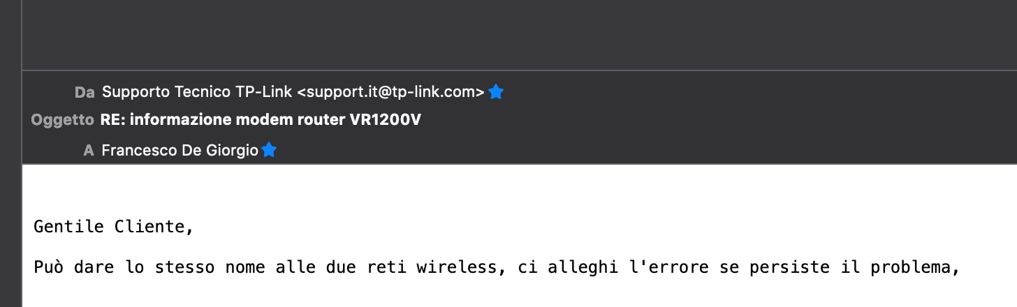

      fran30a
      loro dicono che si può usare una unica rete.... boh...
