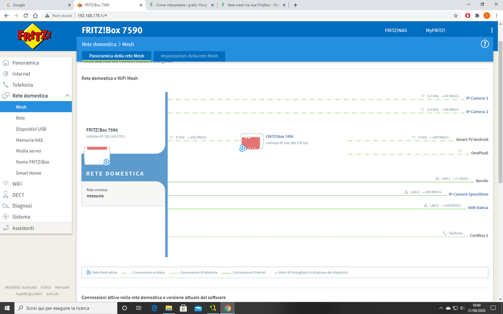

    Io utilizzo il 7590 come master e il 7490 come client, e se non li colleghi in wifi utilizzando il pulsante wps, non vedrai mai il simbolo del collegamento MESH.
      Michele1977 a caspita ..io pensavo di essere in mesh invece non ho il simbolo su entrambi ..
      ma solo sul principale che è il 7530 .. manca sul 7560 provato a cliccare il tasto wps su entrambe ma non cambia niente
