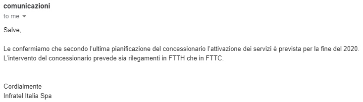

Da me BUL ha passato la FTTH, ma dall'email a cui mi ha risposto oggi infratel dice che sarà disponibile anche la FTTC, questo è frutto della "rete unica"?

            MatteoK E allora perché infratel mi ha detto che sarò coperto anche da fttc? Sarò stupido, perdonami 😄
              Tora Perchè la linea in rame l'abbiamo tutti (o quasi) a casa, a te interessa di essere coperto in FTTH, quando sei sicuro di quello sei a posto
              Tora l'intervento nel comune prevederà sia FTTC che FTTH. Per capire se sarai coperto in FTTH bisogna controllare su Sinfi la tratta se passa da te. Altrimenti (sperando di non essere in rigida o troppo distante dal cabinet) avrai l'fttc.
